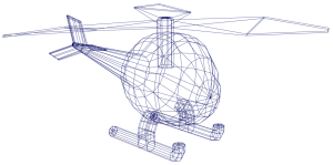

ワイヤフレーム |
[4] を押します。 または パネル ツールバーの または ビュー パネルでを選択します。 |

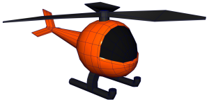

シェード |
[5] を押します。 または パネル ツールバーの または を選択します。 また、 を選択すると、選択したオブジェクトのみをシェーディングできます。 |

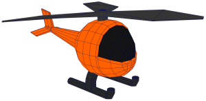

ワイヤフレーム付きシェード<so>わいやふれーむつきしぇーど |
すべてをスムーズ シェード(Smooth Shade All)をオンにした場合:
または を選択します。 |

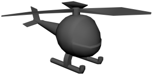

既定のマテリアル |
または を選択します。 |

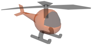

X 線モード |
X 線シェーディングを使用すると、オブジェクトに若干の透明度が自動的に追加され、不透明なサーフェスの後ろにあるオブジェクトの表示や選択ができるようになります。 X-Ray 表示モードには次の 3 種類があります。

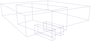

バウンディング ボックス |
を選択します。 |

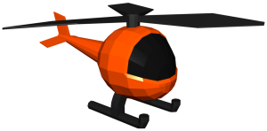

フラット(ファセット)シェーディング |
または選択項目をフラット シェード(Flat Shade Selected Items))を選択します。 |
