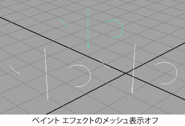

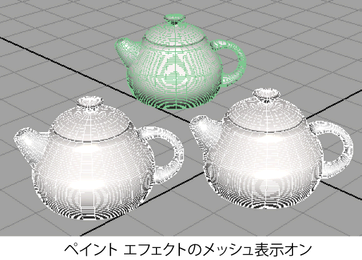

ペイント エフェクトのメッシュ表示(Paint Effects Mesh Display)
3D メッシュでペイント エフェクトを表示します。
ストロークの表示精度(Stroke Display Quality)
このオプションを使用して、パーセンテージで、選択したペイント エフェクト ストロークの表示の滑らかさを設定します。詳細については、「ストロークの表示精度を変更する」を参照してください。
