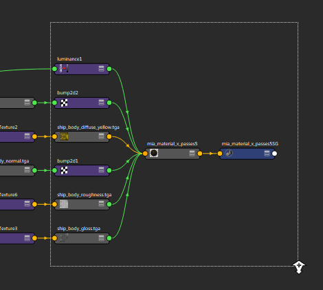

拡大する
ノード エディタ(Node Editor)は次のいずれかの方法で拡大できます。
- セレクション ボックスによる拡大: [Ctrl]+[Alt]+左マウス ボタン ドラッグ(左から右)によって、拡大のためのセレクション ボックスを作成します。
ボックスのシェイプをドラッグすると、右下のコーナーに拡大アイコン
が表示され、拡大していることを示します。
- 表示 > 拡大(View > Zoom In)を選択する
- ホットキー[=]を使用する
