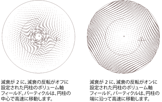

減衰(Attenuation)を 1 に設定すると、中心軸での最大の力からボリューム軸フィールドの端での 0 まで、フィールドの強さが直線的に減少します。1 よりも大きな値では、フィールドの強さが指数的に 0 まで減少します。値が大きくなるほど、力が減少する割合は大きくなります。
値 0 は、ボリューム軸フィールドの中心軸からエッジまで、強さを一定にします(減衰の反転(Invert Attenuation)も参照)。

減衰の反転(Invert Attenuation)をオンに設定し、減衰(Attenuation)に 0 より大きい値を設定した場合、ボリューム軸フィールドの強さは、そのボリュームのエッジで最大になり、ボリューム軸フィールドの中心軸で 0 に減少します(「減衰(Attenuation)」も参照)。

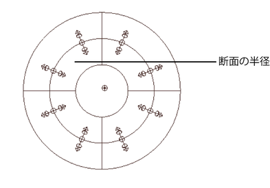

ボリューム軸カーブの断面の半径(Section Radius)をスケールするランプを作成します。カーブ半径(Curve Radius)ランプは、ボリューム フィールド カーブにのみ適用できます。
この値は、断面の半径(Section Radius)値の位置を示します。ランプの左側の位置はカーブのベース上の断面の半径(Section Radius)を表し、カーブの右側の位置はカーブの先端の断面の半径(Section Radius)を表します。
この値は、選択した位置(Selected Position)の断面の半径(Section Radius)の値を示します。
