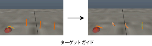

指定したターゲット ガイドのシェイプに向かってシェイプをブレンドすることにより、選択したガイドを変形することができます。
選択したガイドをターゲット ガイドとして設定します。
選択したガイドを変形させる、ターゲット ガイドのシェイプの量を設定します。
0 に設定すると、どのターゲット ガイド シェイプも、選択したガイドを変形しません。1 を設定すると、選択したガイドが、ターゲットからの距離に基づいて、選択したガイドを変形します。
選択したガイドが、ターゲット ガイドの先端に向かってどの程度傾斜するかを設定します。先端スナップの量(TipSnapAmount)は、シェイプ ブレンド(ShapeBlend)の後に適用されます。
選択したガイドに、ターゲット ガイド(Target Guide)のブレンド シェイプ設定を適用します。
ターゲット ガイドを通常状態にリセットします。
