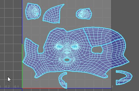

UV メッシュ上でコンポーネントをシンメトリ化するには
- UV エディタ(UV Editor)で、U 線または V 線(中心線である必要はありません)に沿ったシンメトリ化の基準として使用するメッシュの領域を事前レイアウトします。
- に移動するか、UV ツールキット(UV Toolkit)のを使用して、シンメトリ化 UV ツール(Symmetrize UV Tool)を選択します。
- トポロジ シンメトリの線を定義するには、メッシュ上のエッジをクリックします。
- 必要に応じて、ブラシの設定を調整します。特に、ミラー軸の位置(Mirror Axis Position)は必ず設定してください。この設定を行うには、アトリビュートを調整するか、またはUV エディタ(UV Editor ) ウィンドウで[Ctrl]+中マウス ボタンを使用して太い軸をドラッグし、UV 空間の線のうちコンポーネントをミラーするための基準として使用する線を正しく表すようにします。
- メッシュの側面のいずれかに沿ってペイントし、コンポーネントをシンメトリ化します。
また、コマンドを選択するか、UV ツールキット(UV Toolkit)のシンメトリ化(Symmetrize)アイコン(
)を選択して、すべてを一度にシンメトリ化することもできます(引き続き、メッシュのシンメトリのエッジを選択するよう求められます)。
