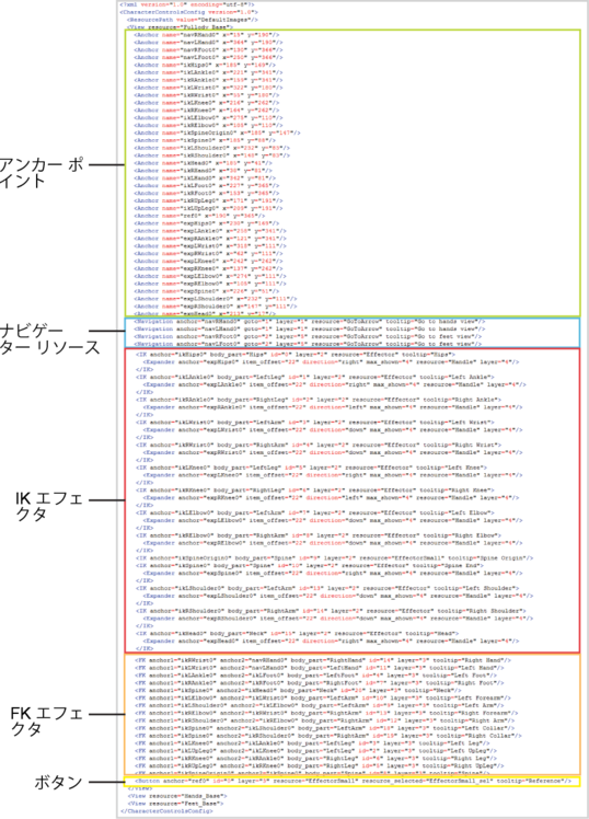

設定ファイルの各ビューは次の主要要素を使用します。
| 要素 | 修正される問題 |
| <ResourcePath> |
イメージ リソースを含むディレクトリを特定します。 |
| <View resource> |
ビューの要素をすべて囲み、バックグラウンド イメージを特定します。 |
| アトリビュート | 修正される問題 |
| <name> |
アンカー ポイントの名前を指定します。 |
| <x> |
アンカー ポイントの x 座標。 |
| <y> |
アンカー ポイントの y 座標。 |
ナビゲーター リソースまたは IK エフェクタをアンカー ポイントにアタッチすることができます。
