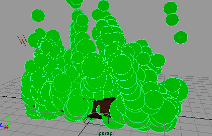

- アニメーションを再生します。
放出されたパーティクルはクラウド(Cloud)レンダー タイプとして扱われるため、ワークスペースでは円として表示されます。
シェーディング > すべてをスムーズ シェード(Shading > Smooth Shade All)をオンに設定した場合の例を次に示します。
