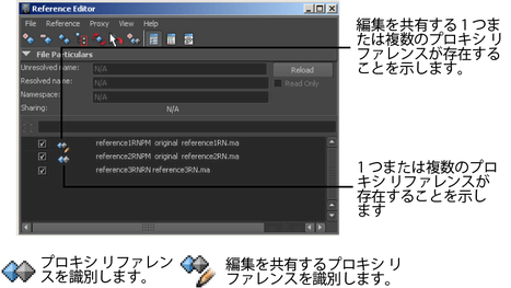

編集を共有してプロキシ セットを作成すると、新しいプロキシ セット内でオリジナルのリファレンスがプロキシ リファレンスになります。リファレンス エディタ(Reference Editor)では、1 つまたは複数のプロキシが存在し、すべてのプロキシが共通の編集を共有することを示すアイコンが表示されます。
