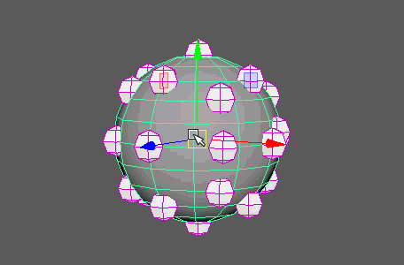

MASH ネットワークのポイントをポイント単位でオフセットします。
