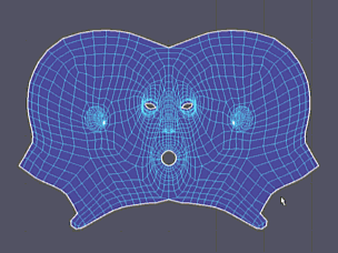

デフォメーション目的のため UV の周りにラティスを作成できるようにすることにより、UV のレイアウトをグループとして操作します。

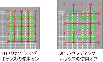

このオプションがオンの場合、ターゲット ジオメトリの外側のエッジまたは境界を越えて、現在のラティス マニピュレータを延長することはできません。
