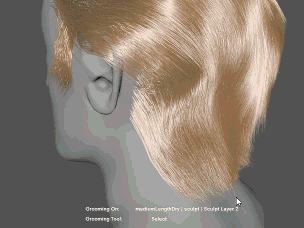

ホットキー: [Ctrl]を押して選択解除のオン/オフを切り替えます。
選択タイプ(Selection Type): スクリーン(Screen)

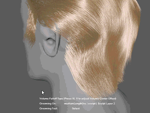

選択領域のサイズと配置をコントロールするには、ボリューム半径の検索(Volume Search Radius)およびボリュームの中心オフセット(Volume Center Offset)アトリビュートを調整します。
選択タイプ(Selection Type): ボリューム(Volume)
