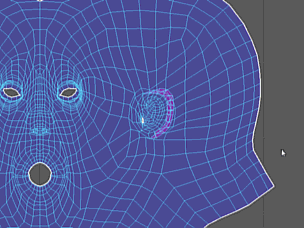

UV グラブ ツール(Grab UV Tool)は、UV を選択してドラッグした距離と方向に基づいて移動します。モデルのテクスチャを微調整する場合に役立ちます。ツールの移動を制限するには、方向(Direction)設定を変更します。たとえば、U は U 方向に UV の移動が制限されます。
を選択すると、次のオプションがツール設定(Tool Settings)ウィンドウに表示されます。
ホットキー: ブラシのサイズを調整するには、[B]キーを押しながら左右にドラッグするか、中マウス ボタンを押しながら左右にドラッグします。
ホットキー: ブラシの強度を調整するには、[M]キーを押しながら上下にドラッグするか、中マウス ボタンを押しながら上下にドラッグします。
UV グラブ ツール(Grab UV Tool)固有です。ブラシの半径と減衰を使用して UV を回転させます。回転の方向は、グラブ ツール(Grab Tool)の方向(Direction)設定によって決定されます。
ホットキー: 反時計回りの方向に回転するには、[Ctrl]キーを押しながら左または上にドラッグします。時計回りの方向に回転するには、[Ctrl]キーを押しながら右または下にドラッグします。
