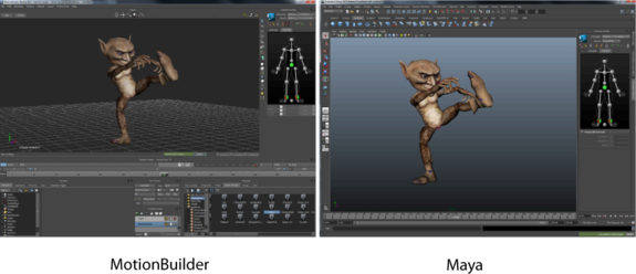

送信(Send to)コマンドを使用すると、Maya と MotionBuilder の間で HumanIK キャラクタ データを転送できます。つまり、Maya から FBX にキャラクタを書き出してから MotionBuilder に読み込む必要はなくなりました。Maya のファイル(File)メニューから MotionBuilder に送信(Send to MotionBuilder)コマンドを使用するには、対応する MotionBuilder バージョンがインストールされていなければなりません。
