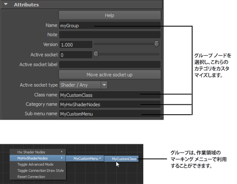

グループ ノードをディスクに保存するには
アイコンをクリックし、グループ ネットワークを視覚化します。
グループ ノードの名前は Name に変更され、作業領域を右クリックしてアクセスできます。これはマーキング メニューにカテゴリ名 > サブメニュー名 > クラス名(Category name > Sub menu name > Class name)として表示されます。
