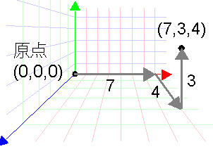

目に見える最も基本的な構成要素はポイントです。ポイントにはサイズはありませんが、位置があります。
ポイントの位置を定義するには、まず空間内の任意のポイントを原点として設定する必要があります。
そうすれば、原点から何ユニット左(または右)、原点から何ユニット奥(または手前)、原点から何ユニット上(または下)、という具合にポイントの位置を指定することができます。
これらの 3 つの数値は、空間内のポイントの 3D 座標を示しています。たとえば、原点から 7 ユニット右(x)、4 ユニット手前(z)、3 ユニット上(y)のポイントの XYZ 座標は(7、4、3)です。
原点の反対側のポイントを指定するには、負の値を使用します。たとえば、(-5、-2、-1)のポイントは原点から 5 ユニット左、2 ユニット奥、1 ユニット下になります。
