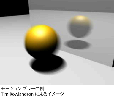

アニメーションのレンダー時にモーション ブラーを適用すると、シーン内のオブジェクトの外観が適度にぼかされて、現実的な動きを表現することができます。モーション ブラーの詳細については、焦点およびブラーを参照してください。
2D と 3D モーション ブラーの両方をサポートしているのは Maya ソフトウェアだけです。
モーション ブラーを設定するには、レンダー設定(Render Settings)ウィンドウのモーション ブラー(Motion Blur)セクションを設定してください。
