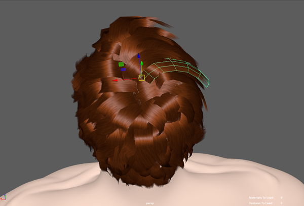

Shaderfx Game Hair シェーダにより、モデルのリアルなゲーム ヘア シェーディングをビューポートで直接確認できるようになります。このシェーダは、ハイパーシェード(Hypershade)作成(Create)タブを使用して作成することができます。
ポリゴン ストリップを作成してヘアのモデリングをした場合に、そのポリゴン ストリップに Shaderfx Game Hair シェーダを適用できるようになりました。そして不透明度マップをシェーダに接続してストリップごとのヘアの束を定義し、分割マップでコントロールされたノイズを与えることにより、ヘアがよりリアルに見えるようになります。その後、ビューポートでヘアのシェーディングをプレビューすることができます。ストリップごとの UV を調節すると、束のレイアウトに変化を与えることができます。
ンストール フォルダ内にある /presets/Assets/Textures フォルダに、専門家がペイントした不透明度マップと分割マップが用意されています。
既定により、シェーダの作成時に不透明度マップと分割マップは既に接続されています。
