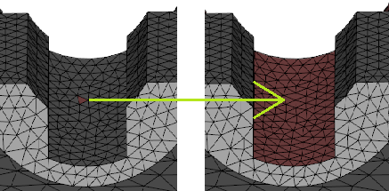

同じサーフェス上のすべての三角形要素を選択するには、
[同じサーフェス上の三角形]ツールを使用します。
このツールは、たとえば、境界条件を適用したりサーフェスを編集する前に、同一サーフェス上のすべての三角形要素を選択する場合に使用します。要素は、要素のプロパティが異なる場合でも、接続されていれば選択されます。
[同じサーフェス上の三角形]ツールは、次のメッシュ タイプでサポートされています。
Midplane
Dual Domain
()をクリックして、ドロップダウン メニューから
[同じサーフェス上の三角形]を選択します。
