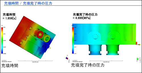

レポートに 2 つの異なる結果プロットを追加するには、TwoPlots コマンドを使用します。
TwoPlots コマンドの形式は次のとおりです。
TwoPlots, <Plot Name>, <Orientation>, <Plot Name2>, <Orientation2>。ここで、<Orientation2>は省略可能な引数です。自分で作成した保存されたビューを使用する場合は、方向の引数の前後に引用符を付けます。

たとえば、次のようになります。
- TwoPlots, "Fill time", Top, "Pressure at end of fill", FRONT
- TwoPlots, "Fill time", , "Pressure", FRONT
