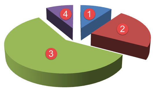

一般的な射出成形サイクルの過程を以下に示します。サイクル要素の実際の部分のサイズは、成形品および使用した成形機によって決まります。
  1. 充填時間
  2. 保圧時間
  3. 冷却時間
  4. 型開閉時間
