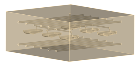

金型ブロックをリージョンとして生成
[金型ブロックをリージョンとして生成]が既定の設定です。 [金型ブロック ウィザード]をクリックすると、金型ブロックがリージョンとして生成されることを示すメッセージが表示されます。寸法を調べ、必要に応じて、満足できる結果が得られるまで調整します。引き続き、必要に応じて CAD 金型ブロックを作成することができます。
CAD 金型ブロック
単一の手順で CAD 金型ブロックを作成することができます。または、リージョンとして金型ブロックを作成し、満足できる結果であることを確認した後、そこから CAD 金型を作成することができます。単一の手順で CAD 金型を正常に生成できるかどうかは、成型品とインサートのクリーンさによります。CAD 成型品/インサートに形状エラーが存在する場合、CAD 金型ブロックの生成が失敗するか、エラーが含まれたまま処理される可能性があります。成型品/インサートに形状エラーが存在しないことが重要であるため、CAD 金型ブロックの生成は、既定のオプションとして設定されません。
