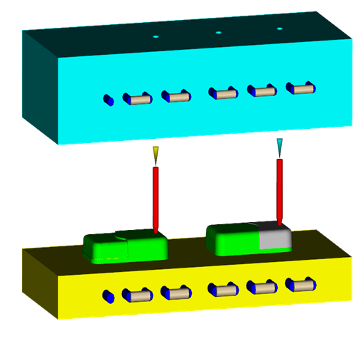

図 1: オーバーモールディング モデル
図 1 は、オーバーモールディング金型のレイアウトを示しています。緑色で示された第 1 ショットのコンポーネントは、第 1 ショットのキャビティ内に配置されます。緑色で示されたオーバーモールディングされた第 1 ショットのコンポーネントと灰色で示された第 2 ショットのコンポーネントが、第 2 ショットのキャビティ内に配置されます。上部の青色で示されたプレートは固定金型取付盤で、下部の黄色で示されたプレートは回転盤です。
この例では、両方のショットの樹脂材料はポリプロピレンで、金型はP20 特殊鋼です。第 1 ショットの樹脂温度は 240 度で、第 2 ショットの樹脂温度は 180 度です。サイクル タイムは 30 秒で、型開閉時間は 5 秒です。

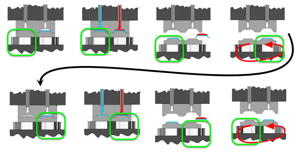

2 ショット連続オーバーモールディング解析中は、金型は回転します。ただし、結果が表示されているときは、回転は画面上でシミュレートされません。このため、図 2 の緑の円で囲まれた部分に関する結果は、オーバーモールディング サイクル タイムの全期間中、常に画面の左側に表示されます。

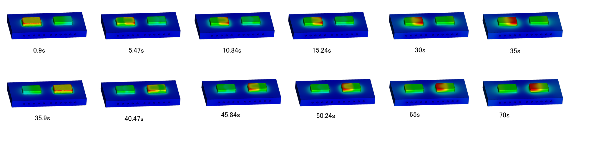

前述のモデルの例を見てみましょう(図 1)。図 3 と図 4 は、2 つの隣接する射出成形サイクルの回転盤と固定盤の温度フィールド プロットを示します。
図 3 では、結果の最初の行が最初のサイクルに対応しています。第 1 ショットは左側のキャビティに射出され、第 2 ショットは右側のキャビティ内の既存の最初の成形品の上に射出されます。この最初のサイクル タイム後に、図 2 に示すように、回転盤が回転します。図 3 の 2 行目に表示されている結果は、オーバーモールディング サイクルタイムの 2 番目のサイクル タイムを表します。図 2 の緑色の部分は、画面の左側に示されています。
図 3: 回転盤の金型温度

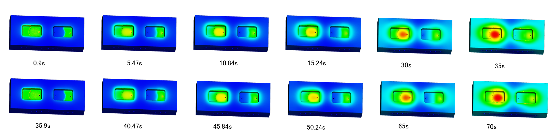

図 4 は、固定盤の温度フィールド プロットを示しています。固定盤が回転しないため、両方のサイクルで温度分布は同じです。
図 4: 固定盤の金型温度
