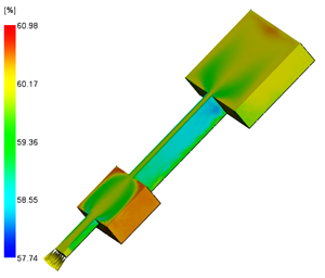

粉末体積濃度結果は、成形品内で粉末の密度が濃い部分を示します。そのため、供給原料内に不均一な分布がないか確認することができます。
この結果は、粉末射出成形プロセスから生成されます。
メッシュ タイプ:
3D
解析順序:
粉末体積濃度結果は、粉末が成形品全体にどのように分布しているのかを示します。この結果を使用して黒線を予測することができます。黒線は、粉末射出成形で生じる最も一般的な欠陥の 1 つです。黒線は、供給原料内で粉末と結合剤の分布が不均一で、粉末濃度が比較的低い場合に発生しますが、成形品が焼結するまで目で確認することができません。
粉末体積濃度結果
この結果は、成形品全体で色が均一になる必要があります。粉末濃度の低い領域がある場合は、次を検討してください。
