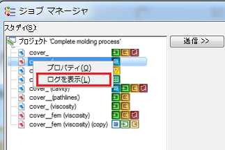

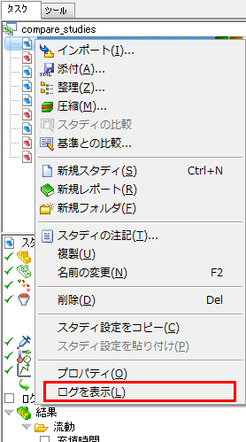

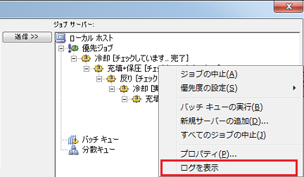

特に大規模なモデルでワークフローを向上させ、時間を短縮するために、スタディを開かなくても、現在開いているプロジェクト内のスタディのスタディ ログを表示することができます。スタディ ファイルを開かずに解析ログにアクセスするには、3 つの方法があります。
