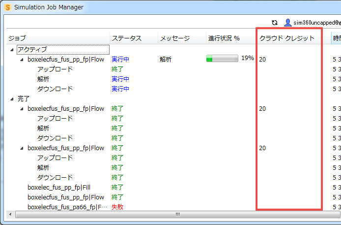

クラウド ジョブのコストは、Simulation Job Manager のリスト ビューからを確認できます。
[サムネイル]ビューのジョブの上にカーソルを合わせると、そのジョブ全体のコストが表示されます。ジョブのコストを、コンポーネント ジョブのレベルで確認するには、[リスト]ビューを使用します。
  1. Simulation Job Manager を開きます。
  2. [サイズ]メニューから[リスト]を選択します。
  3. ジョブおよびそのコンポーネント ジョブのコストを確認するには、[クラウド クレジット]列をチェックします。
