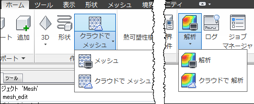

Synergyのリボンの[ホーム]タブを使用して、これらのジョブを実行する場所を選択します。Synergyを初めて開始するとき、ジョブは既定でローカル解析に設定されています。Synergyを再開始するたびに、最後に選択した設定が既定として設定されます。
