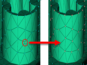

フィーチャの同一サーフェス上のすべてのノードを選択するには、
[同じサーフェス上のノード]ツールを使用します。
このツールは、たとえば境界条件を適用する前に、すべてのサーフェス ノードを選択する場合に使用します。
[同じサーフェス上のノード]ツールは、次のメッシュ タイプでサポートされています。
- 関連するレイヤーが表示されていることを確認します。非表示のノードは選択されません。
- サーフェスの内側のノードを 1 つ選択します。
()をクリックして、ドロップダウン メニューから
[同じサーフェス上のノード]を選択します。
