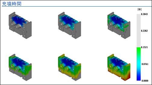

解析中に、一定の間隔で、アニメーションの静止イメージをキャプチャするには、StopAnimation コマンドを使用します。
StopAnimation コマンドの形式は、次のとおりです。
StopAnimation, <Plot Name>, <Rows>, <Columns>, <Orientation>, <Orientation2>, <Display Label>, <Label Left>。ここで、<Plot Name>、<Rows>、<Columns> は必須引数です。行数と列数は、いくつでも必要なだけ指定できます。数を多くすればするほど、イメージは小さくなります。通常は、合計 8 個のイメージの場合、2 行と最大 4 列を使用します。解析時間は、各イメージの解析時間を決定するために必要なイメージの数で除算されます。このため、イメージとイメージの間に一定の時間間隔があります。
