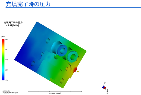

レポートに 1 つの結果プロットを追加するには、OnePlot コマンドを使用します。
OnePlot コマンドの形式は、次のとおりです。
OnePlot, <Plot Name>, <Orientation>。ここで、<Orientation> は省略可能な引数です。自分で作成した保存されたビューを使用する場合は、方向の引数の前後に引用符を付けます。
Orientation 引数には、次を入力することができます。
たとえば、次のようになります。
