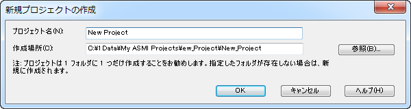

プロジェクトの作成
シミュレーションのセットアップ作業を開始するには、プロジェクトを作成する必要があります。プロジェクトを作成するには、プロジェクト名と、プロジェクトを保存するハード ドライブ上の場所を指定します。
  1. [プロジェクトを開く] ([学習と開始]タブ > [開始]パネル > [新規プロジェクト])をクリックします。
  2. [プロジェクト名]欄にプロジェクトの名前を入力します。 入力すると、プロジェクト名が自動的に「作成場所」のパスに追加されます。
  3. 「作成場所」テキスト ボックスにプロジェクトを保存する場所を入力します。
  4. [OK]をクリックします。 新規作成したプロジェクトが開き、[プロジェクト ビュー]ペインにプロジェクト名が表示されます。
