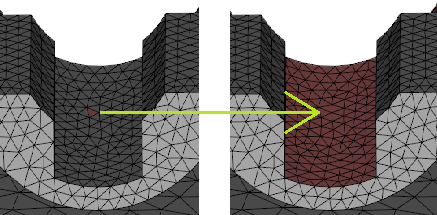

同じサーフェス上のすべての三角形に選択を拡張する
同じサーフェス上のすべての三角形要素を選択するには、 [同じサーフェス上の三角形]ツールを使用します。
このツールは、たとえば、境界条件を適用したりサーフェスを編集する前に、同一サーフェス上のすべての三角形要素を選択する場合に使用します。要素は、要素のプロパティが異なる場合でも、接続されていれば選択されます。
