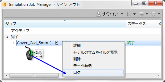

  1. Simulation Job Manager で、完了したジョブを右クリックして、ドロップダウン メニューの[ログ]をクリックします。

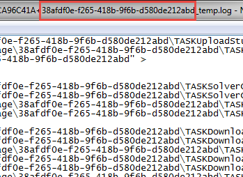

  2. ログでは、ウィンドウの上部にあるジョブ ID に注意してください。
