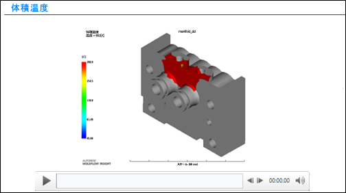

たとえば、次のようになります。
