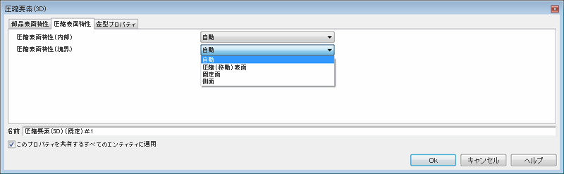

圧縮タイプ成形プロセスを実行するには、モデル サーフェスに「圧縮表面」プロパティ タイプを割り当てる必要があります。
[自動]オプションで圧縮表面を適切に割り当てることができない場合は、表面を手動で割り当てることもできます。このソフトウェアでは、サーフェス ノードのプロパティに基づいて、さまざまなモデル サーフェスのプロパティを決定します。ノードは選択対象に対して、[内部]または[境界]上にあります。
