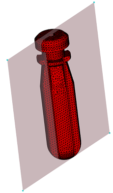

[平面切断]ツールを使用する
平面を使用して左右対称の成形品を半分に切断するには
[平面切断]
コマンドを使用します。
注:
このツールは、表示されているサーフェス メッシュのみに適用されます。適切なレイヤーを表示していることを確認します。
[メッシュ]タブ
[メッシュ編集]パネル
[アドバンス]
[平面切断]
)をクリックします。
ダイアログ ボックスの
[平面を定義]
セクションで、切断方向を選択します。
切断平面の位置を定義するために参照点を選択します。
注:
複数のボディを別々に切断する必要があります。
[適用]
をクリックします。
例
このセクションの内容
[平面切断]ツールのダイアログ ボックス
平面を使用して可視サーフェス メッシュを切断するには、
[平面切断]
コマンドを使用します。このツールは、左右対称の成形品を半分に切断する場合に使用します。
