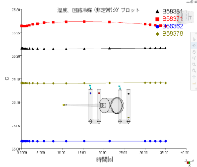

この結果を使用して、冷却管が効果的に冷却しているかを評価し、冷却管の配置がサイクル タイムと成形品の反りに与える影響を調べることができます。ホット スポットやコールド スポットがある場合は、冷却管または冷媒温度の調整が必要となることがあります。冷却管の配置および金型の熱伝導率が温度変化に影響を与えます。
ヒント: 任意のノードにおける非定常回路冷媒温度の XY プロットを作成して、そのノードの温度の経時変化を確認できます。 ([結果]タブ > [プロット]パネル > [新規プロット] > [プロット])をクリックして、結果にスクロールします。[プロット タイプ][XY プロット]に必ず変更します。
