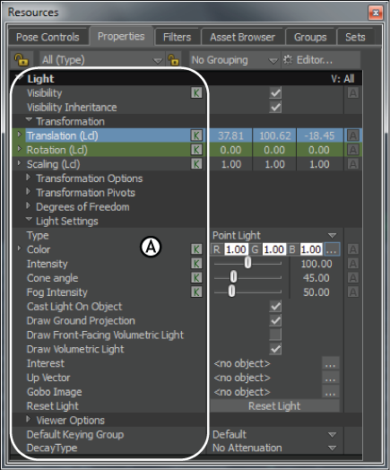

プロパティ リストには、選択されたオブジェクトのプロパティ名が一覧形式で表示されます。また何が表示されるかは、どのプロパティ オプションがオンになっているか、そしてどのビューを選択したかによって異なります。
たとえば、次の図の(A)では、選択されたライトのプロパティがプロパティ リストに表示されています。
Properties ウィンドウ A. 選択されたライトのプロパティ

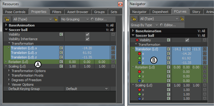

FCurves ウィンドウのプロパティ リストには、Properties ウィンドウとは異なるプロパティが表示されます。プロパティ ウィンドウでは、プロパティの名前はその設定値の左側に表示されます。
プロパティ リスト A. Properties ウィンドウのプロパティ リスト B. FCurves ウィンドウのプロパティ リスト
FCurves ウィンドウでは、ファンクション カーブの各プロパティごとに 1 つのカラー ボタンを持ちます。カラー ボタンはプロパティのファンクション カーブの色を示します。

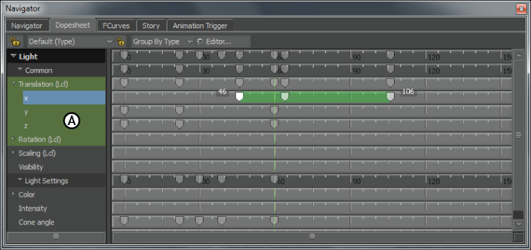

Dopesheet ウィンドウのプロパティ リストは、Properties ウィンドウのプロパティ リストと類似しています。
既定では、オブジェクトのプロパティは、リストのオブジェクトの名前の下に表示されます。アニメート可能なプロパティだけが表示されます。オブジェクトのプロパティを非表示にするには、オブジェクト名の横の矢印をクリックして、リストを折りたたみます。
Dopesheet ウィンドウ A. Dopesheet Property リスト
