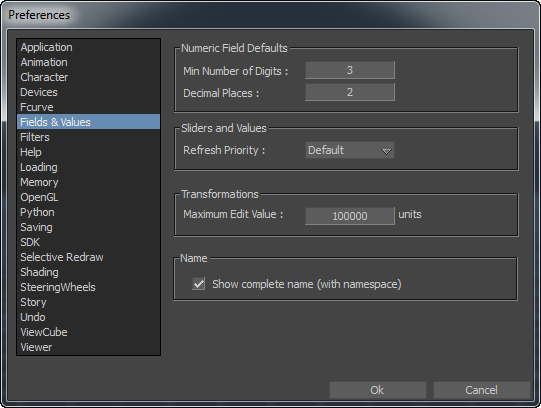

Preferences ウィンドウの Fields and Values プリファレンスでは、数値フィールドに関する既定設定、スライダと値のリフレッシュ レートの既定設定、FCurves ウィンドウの値フィールドに入力できる最大値、オブジェクト名の表示にネームスペースを含めるかどうかの設定を行います。
Fields & Values プリファレンスにアクセスするには:
Numeric Field Defaults プリファレンス設定では、数値表示に関する既定 プリファレンスを確立します。次の表では、Numeric Field Defaults プリファレンスの各設定を説明します。
| Numeric Fields Defaults 設定 | 説明 |
| Min Number of Digits | Min Number of Digits フィールドでは、MotionBuilder のインタフェースに表示する値の長さを指定します。既定設定は 3 です。 |
| Decimal Places | Decimal Places フィールドでは、数値フィールドで表示する小数点の桁数を指定します。既定では 2 に設定されています。 |
Sliders and Values の既定のプリファレンス設定では、MotionBuilder に表示されるすべてのスライダと値の既定レートを設定します。
Refresh Priority オプションでは、Materials Opacity スライダなどのスライダを持つ値セットのリフレッシュ レートを選択します。次の表では、Sliders & Values 領域の Refresh Priority オプションの設定について説明します。
| Sliders & Values Refresh Priority 設定 | 説明 |
| Low | 低速のリフレッシュ レートに設定します。 |
| Default | 既定のリフレッシュ レートに設定します。通常は、この Default リフレッシュ レートを選択することをお勧めします。 |
| High | 高速のリフレッシュ レートに設定します。リフレッシュ レートを高速にすると、メモリの消費量が大きくなります。 |

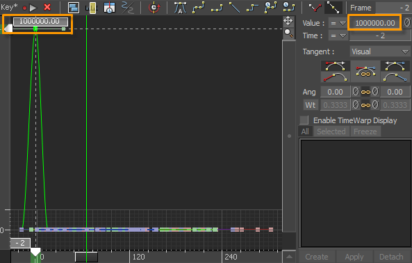

Transformations プリファレンス設定には Maximum Edit Value フィールドがあり、FCurves ウィンドウの値フィールドに入力できる最大値を決めることができます。既定値は 100000 です。この値を 1, 000, 000 まで大きくして、OK をクリックします。
Name プリファレンス設定では、オブジェクト名の表示にネームスペースを含めるかどうかを設定できます。既定では、ネームスペースも表示されます。
