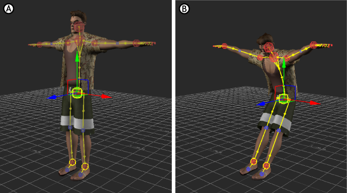

コントロール リグを使用してキャラクタを操作する場合、エフェクタをピン(固定)してボディの動きを制限し、ピンしたエフェクタに対する他のジョイントの動作に影響を与えることができます。これにより、階層全体には影響を与えることなく、キャラクタのパーツを個々に操作することができます。
エフェクタのピン A. 移動および回転の操作時に手首と足首をピンしたキャラクタ B. ヒップが Z 軸に沿って移動しますが、手首と足首は元の位置のままです。
二足歩行のコントロール リグを作成すると、既定ではキャラクタの足の上にある IK エフェクタの位置と回転がピンされます。四足歩行のコントロール リグでは、足の位置と回転が両方ピンされます。
