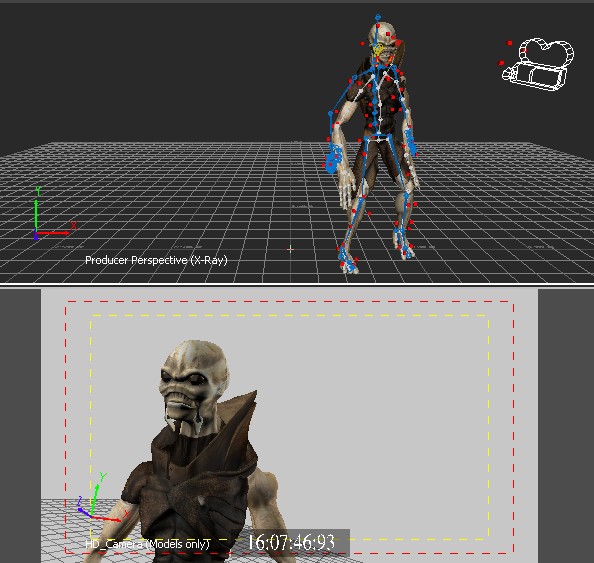

キャプチャするデータをディレクタのカメラに映るものだけに限定できます(ただし場合によって、ディレクタはアクターが記録されているときにカメラの撮影を避けることがあります - 後で使用できるように、単にアニメーション アセットを集めている場合などです)。
たとえば、モーション キャプチャのマーカーごとに動かされるキャラクタを表示するモーション キャプチャ データや、コンストレインされたカメラを動かすスケルトンおよびマーカー データを伴うシーンがある場合(下図の一番上にある Viewer ペインに示すとおり)、モーション キャプチャ データを記録することができます。ただし本当に記録が必要なのは、最終結果、すなわちカメラに記録するデータ、およびリターゲットされたキャラクタに記録するデータだけです。下の図の下方の Viewer ペインには、ディレクタのカメラに表示される内容を示します。

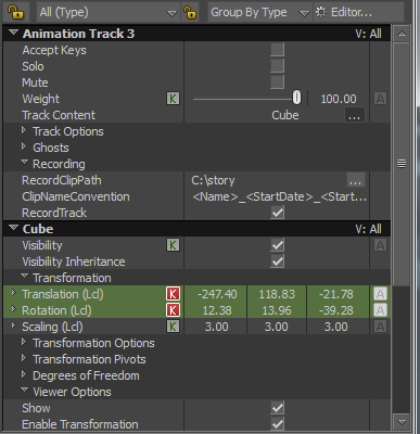

- (オプション)トラックの記録パスを確認するには、Property Resources ウィンドウでトラックを展開し、Recording プロパティを展開して、内容を表示します。
RecordClipPath フィールドには、トラックの記録パスが表示されます。
注: RecordToTrack の Recording プロパティを有効にすることにより、Property Resources で記録を設定することができます。

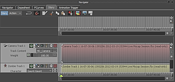

<Name> <StartTCValue> <StartFrameValue> <StartDate> <StartTime> <TakeName>

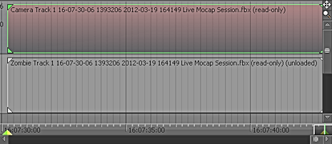

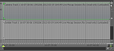

Story ウィンドウのトラックが灰色になり、ディスクに記録されたトラックであることを表します。実際は、そのトラックはアンロードされています。
記録の後、記録されたトラックをアンロードせず、ロードさせておきたい場合は、Story の記録プリファレンスを変更する必要があります。
