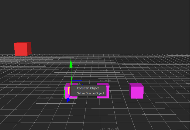

- コンストレイントをオブジェクト上にドラッグした場合、コンストレイントの Source (親)または Constrained (子)オブジェクトとしてオブジェクトを割り当てるかどうかを尋ねるコンテキスト メニューが表示されます。
コンストレイントのコンテキスト メニュー
