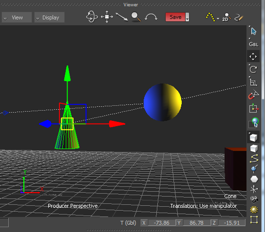

Viewer ウィンドウの Selection モード ツールでは、Viewer ウィンドウでオブジェクトや要素を選択、移動、回転、スケーリングする際の方法を選択できます。
たとえば、変換ハンドルを使用し、Viewer ウィンドウ内でドラッグするか、座標フィールドに X、Y/Z座標を入力することで、オブジェクトを変換できます。
Viewer ウィンドウの Selection モード ツールについて次の表で説明します。

Selection Mode ツールにアクセスするには:
移動矢印、回転リング、およびスケール ハンドルを使っての変換が可能になります。これが既定の設定です。

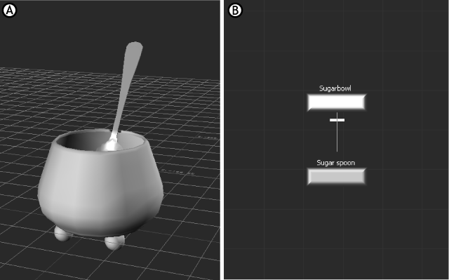

Parenting モードに切り替えると、オブジェクトを別のオブジェクトにドラッグすることによって、親子関係を作成できます。
親子関係は、Viewer ウィンドウのカメラ ビューまたは Schematic ビューで作成することが可能です。親子階層を表示するには、Schematic ビューに切り替えます。
Viewer ウィンドウ A. Camera ビュー B. Schematic ビュー
ペアレント化の詳細については、ペアレント化と階層を参照してください。
