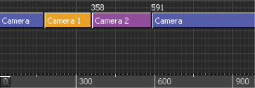

カメラ スイッチを削除するには、Delete Key を使用します。Delete Key ボタンをクリックすると、選択したカメラがスイッチャのタイムラインから削除され、キーフレームも Transport Controls タイムラインから削除されます。
Camera 2 スイッチを削除する前のスイッチャ タイムライン

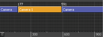

Camera 2 のスイッチを削除した後のスイッチャ タイムライン。Camera 1 が空いたスペースを埋めています。

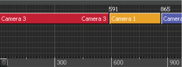

たとえば、以下の図には、Camera 3 スイッチが 3 つあります。2 番目の図では、Clean-up ボタンをクリックした後、Camera 3 の 3 つのスイッチが 1 つのスイッチとなり、前の 3 つの継続時間を引き継いでいます。
Camera 3 の 3 つのスイッチが横に並んでいます。
Clean-up のクリック後、3 つの Camera 3 スイッチが 1 つになっている

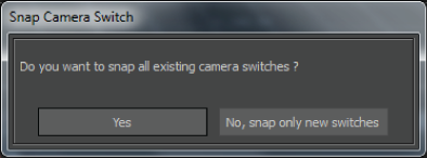

2 つのスナップ方法のいずれかを選択すると、スナップをすべてのスイッチに適用するのか、または新しいスイッチに適用するのかを確認するダイアログ ボックスが表示されます。
Snap Camera Switch ダイアログ ボックス
