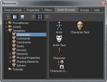

キャラクタ フェースをシーンに追加するには:
  1. Asset Browser で Characters フォルダをクリックします。

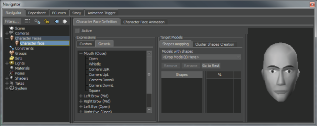

  2. Character Face アセットを Viewer ウィンドウにドラッグします。
    キャラクタ フェース設定が Navigator ウィンドウに表示されます。
  3. キャラクタ フェースをシーンに追加したら、キャラクタの顔の表情の定義を開始できます。
    詳細は、「エクスプレッションを定義するワークフロー」を参照してください。
