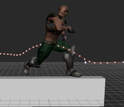

編集可能なモーション軌跡を使用すると、3D シーン内でアニメーションをプレビューして、キーフレームをインタラクティブに調整することができます。モーション軌跡を使用して、アニメートしたモデルの周囲にキーを視覚的に表示し、アニメーションのタイミング、キー、位置を直接調整することができます。
モーション軌跡とアニメーション カーブの間で編集が同期されるため、FCurve を編集すると(アニメーション レイヤをマージした場合など)、モーション軌跡が更新されます。

選択したオブジェクトまたは要素のモーション軌跡が表示されます。
- Object Model モード ツールをクリックし、Vertex を選択します。
アニメーションのキーが、モーション軌跡上に表示されます。
