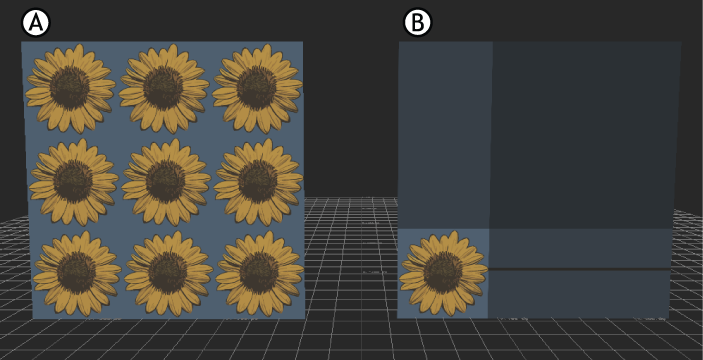

次の図では、2 つの平面に同じテクスチャが適用されていますが、それぞれ U tile/V tile メニューからのマッピング方法が異なります。
2 つのプレーンの同じ縞模様のテクスチャを適用 A. U Tile と V Tile が Repeat に設定されたテクスチャ B. U Tile と V Tile が Clamp に設定されたテクスチャ。
どちらのメニューでも、Repeat および Clamp の 2 つのオプションのいずれかを選択できます。
| オプション | 説明 |
| Repeat | モデルのサーフェス全体を端から端まで、同じテクスチャを繰り返し適用します。これが既定の設定です。 |
| Clamp | テクスチャの端のカラーを「フィラー」として使用して、モデルにテクスチャを 1 回だけ適用します。 |
