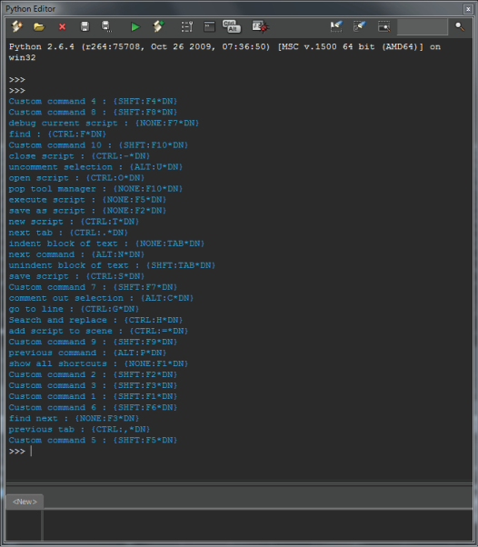

Python Editor のキーボード ショートカットのリストにアクセスするには:
- MotionBuilder のメニューバーから、Window
Python Editor を選択します。 Python Editor ウィンドウが表示されます。
- インタラクティブ コンソールにコード行が表示されている場合は、Python Editor ツールバーの Clear interactive console tool
をクリックします。コード行が表示されていない場合は、次の手順に進んでください。
- Python Editor ツールバーの Python context Help ツール
をクリックするか、[F1] キーを押します。
Python Editor コマンドのキーボード ショートカット
Python Editor のインタラクティブ コンソールに、Python Editor のキーボード ショートカットの一覧が表示されます。
Python Editor のキーボード ショートカット マッピングは、次の既定ディレクトリにある
PythonKeyboard.txt ファイルに一覧表示されます。
C:¥Program Files¥Autodesk¥MotionBuilder Danko (64-bit)¥bin¥config¥Python¥Keyboard
C:¥Program Files (x86)¥Autodesk¥MotionBuilder Danko (32-bit)¥bin¥config¥Python¥Keyboard

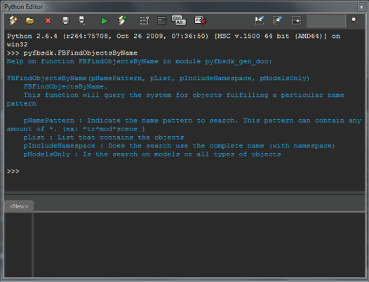

インタラクティブ コンソールでのコマンドに関連するコンテキスト ヘルプを表示するには:
- インタラクティブ コンソールがアクティブになっていることを確認します。
- Python Editor ツールバーの Python context Help ボタン
をクリックするか、[F1] キーを押します。 Python Editor のインタラクティブ コンソールに、インタラクティブ コンソールに入力されているコマンドに関連するヘルプが表示されます。
インタラクティブ コンソールに入力されているコマンドに関するヘルプ

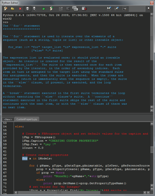

作業領域での選択内容に関連するコンテキスト ヘルプを表示するには:
- 作業領域でコード行内のテキストを選択します。
Python Editor のインタラクティブ コンソールにコンテキスト ヘルプが表示されます。
ヘルプの内容は、Python Editor の作業領域で選択されているテキストに関連するものです。
