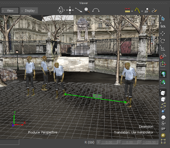

Dimension オブジェクトは、選択されていると緑色で表示されます。また Viewer ウィンドウでも、次の図に示すように、右下に Dimension と表示してそのオブジェクトが選択されていることを示します。
選択されていることが示されている Dimension オブジェクト

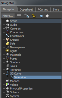

Ruler「オブジェクト」として Dimension オブジェクトを保存する場合、Dimension オブジェクトは 3D パスとして保存されます。Dimension オブジェクトには、Navigator ウィンドウの Scene Browser の 3D Curve ブランチからアクセスできます。
3D パスとして保存された Dimension オブジェクト

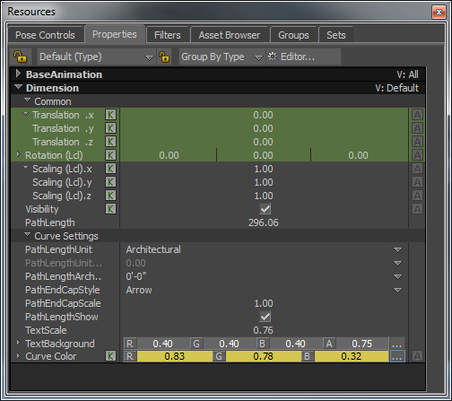

Navigator ウィンドウの Scene Browser で Dimension オブジェクトをクリックすると、プロパティが Property Resources ウィンドウに表示されます。
Dimension オブジェクト プロパティ
Property Resources ウィンドウの Dimension オブジェクト プロパティは、アニメートしたり、有効にしたり、無効にすることができる Dimension オブジェクト プロパティです。

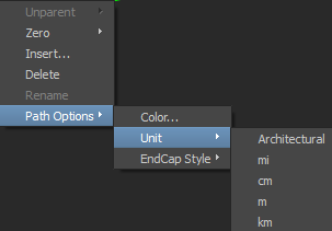

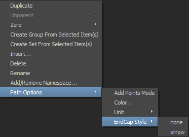

Dimension プリファレンスには、Ruler ツール()の Preferences コンテキスト メニューから、メニュー バーの Settings
Preferences から、また Viewer ウィンドウの Dimension オブジェクトのコンテキスト メニューからアクセスできます。
