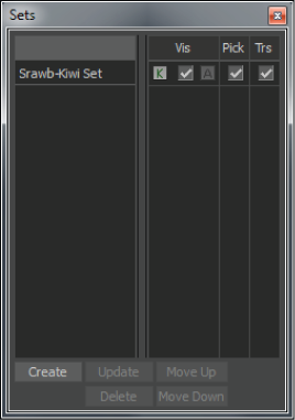

セットを作成する
Scene Browser または Viewer ウィンドウでオブジェクトを選択します。複数のオブジェクトを選択するときは、
Ctrl
キーを押しながらオブジェクトをクリックします。
Sets ウィンドウで Create をクリックします。
新しいセットが、セット リストにリストされます。オブジェクトが選択されていないと、空のセットが作成されます。
セットがセット リストに追加されます。
